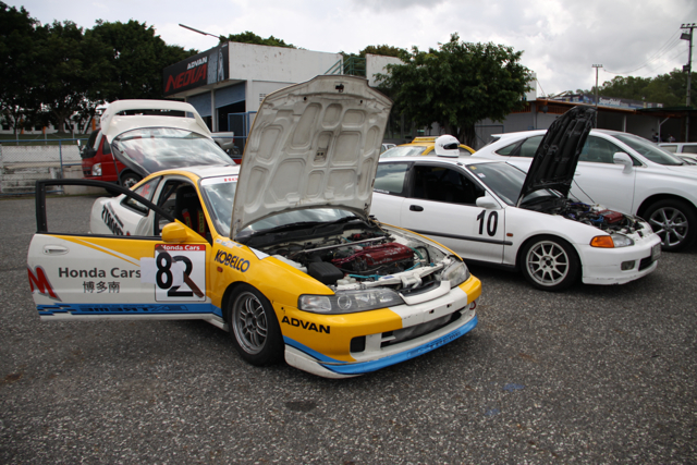

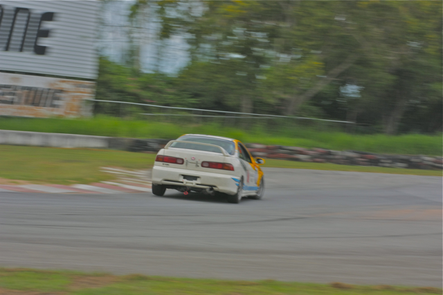

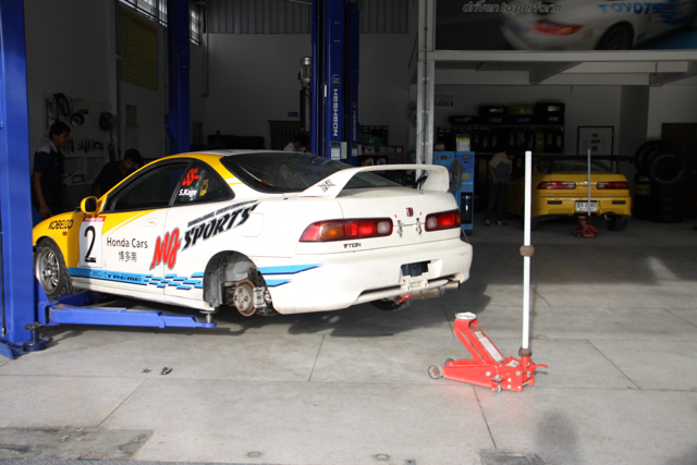

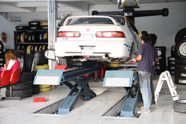

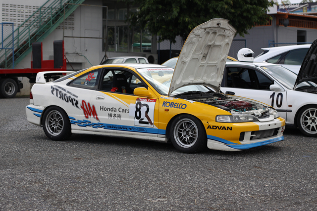

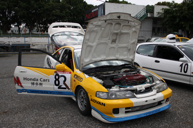

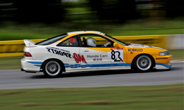

INTEGRA DC2R N1 RACE CIRCUIT
โพสต์โพสต์แล้ว: อาทิตย์ 08 พ.ค. 2011 7:49 am
N1 JDM SPEC
TECH SPEC
Exterior
DC2r std.
Rigid fiber bonnet
Full spot
Interior
Recaro spg racer Bucket seat (Driver)
Bride (Driver-Passenger)
Momo Steering wheel
Sabelt saffty belt
Engine
B18cr STD.
Apexi plug cord
ATL 30L Tank Safety
Samco radiator hose
Sard regurator
Hks oilcooler kit
N1 radiator n1 spec
A sport stronger engine mount
Transmission
B16a 5 Speed gearbox
Toda flywheel
Exedy clutch kit
LSD ATS 1.5 W
4.785 final gear
Intake/Exhaust
Apexi Power Intake Filter
DC2R 98 spec header
Suspension
Ohlins
SPRING SWIFT coilover FRONT 20 kg/mm REAR 16 kg/mm
Mugen F+R Stabilizer
Wheel/Tires
Enkai RPF1 15x7+35
Dunlop 03G 195/55-15
Brakes
Endless CC-R pad
App Braid line
Endless brake fluid
ECU
Apexi power fc
Electronic
Pivot meter
Security
Mugen tank fire
Mugen batter cutout switch
IMG_0077.jpg [ 391.66 KiB | เปิดดู 7237 ครั้ง ]
IMG_0055.jpg [ 385.95 KiB | เปิดดู 7245 ครั้ง ]
IMG_0002.jpg [ 301.77 KiB | เปิดดู 7245 ครั้ง ]
IMG_0048.jpg [ 341.27 KiB | เปิดดู 7245 ครั้ง ]
IMG_0057.jpg [ 379.66 KiB | เปิดดู 7245 ครั้ง ]
IMG_0078.jpg [ 409.79 KiB | เปิดดู 7245 ครั้ง ]
