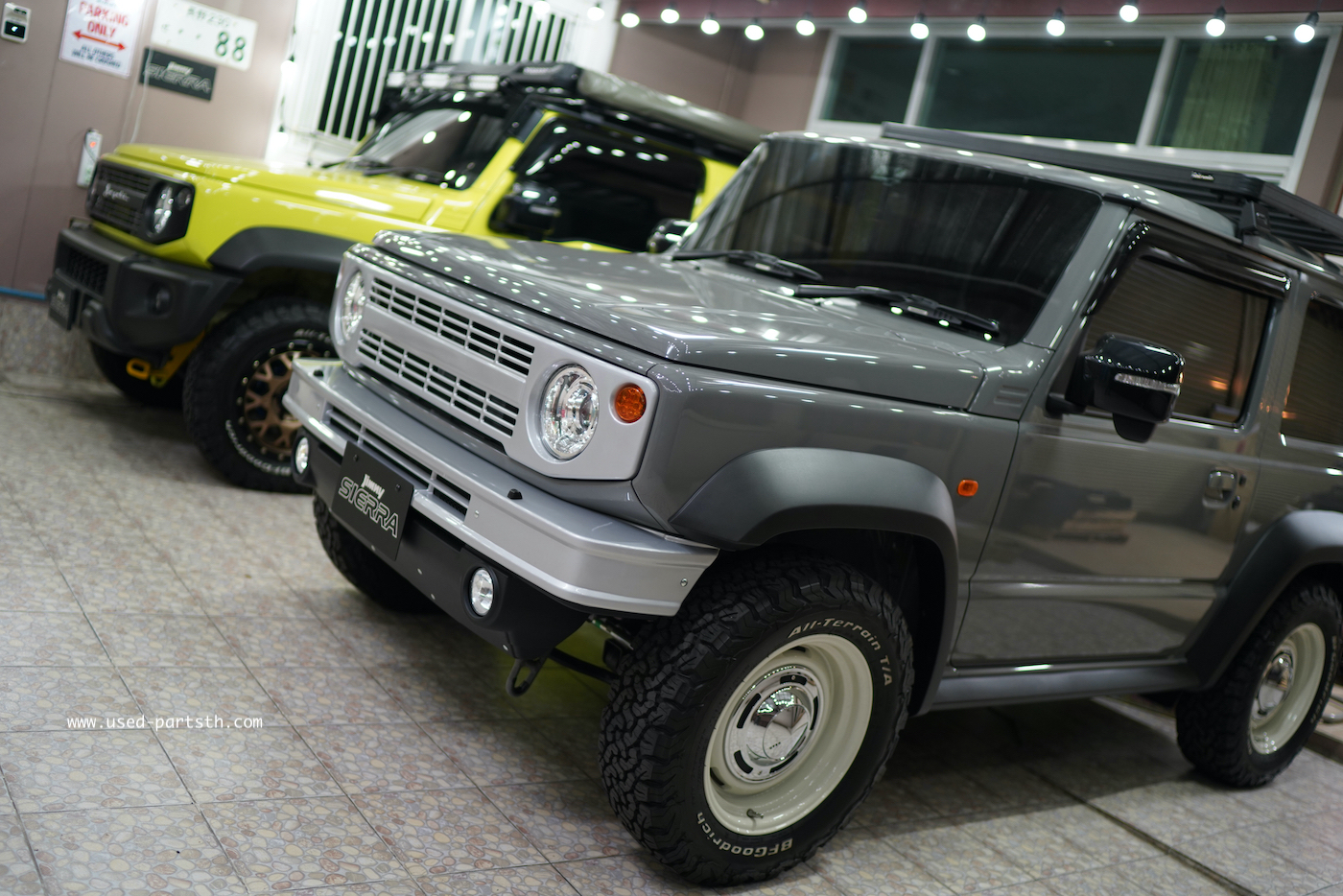

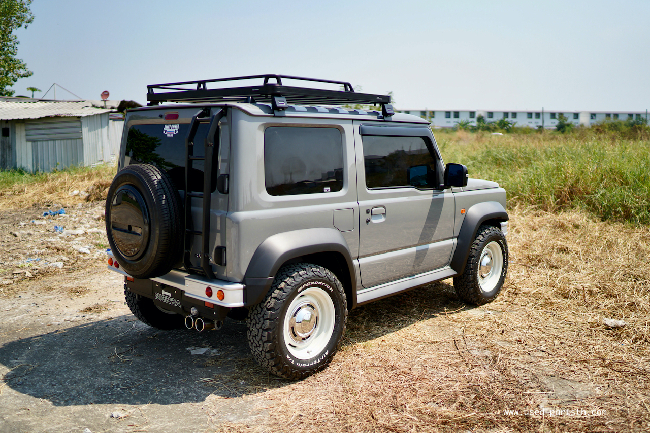

Jimny Sierra The Roots 1970 ( DAMD & APIO )

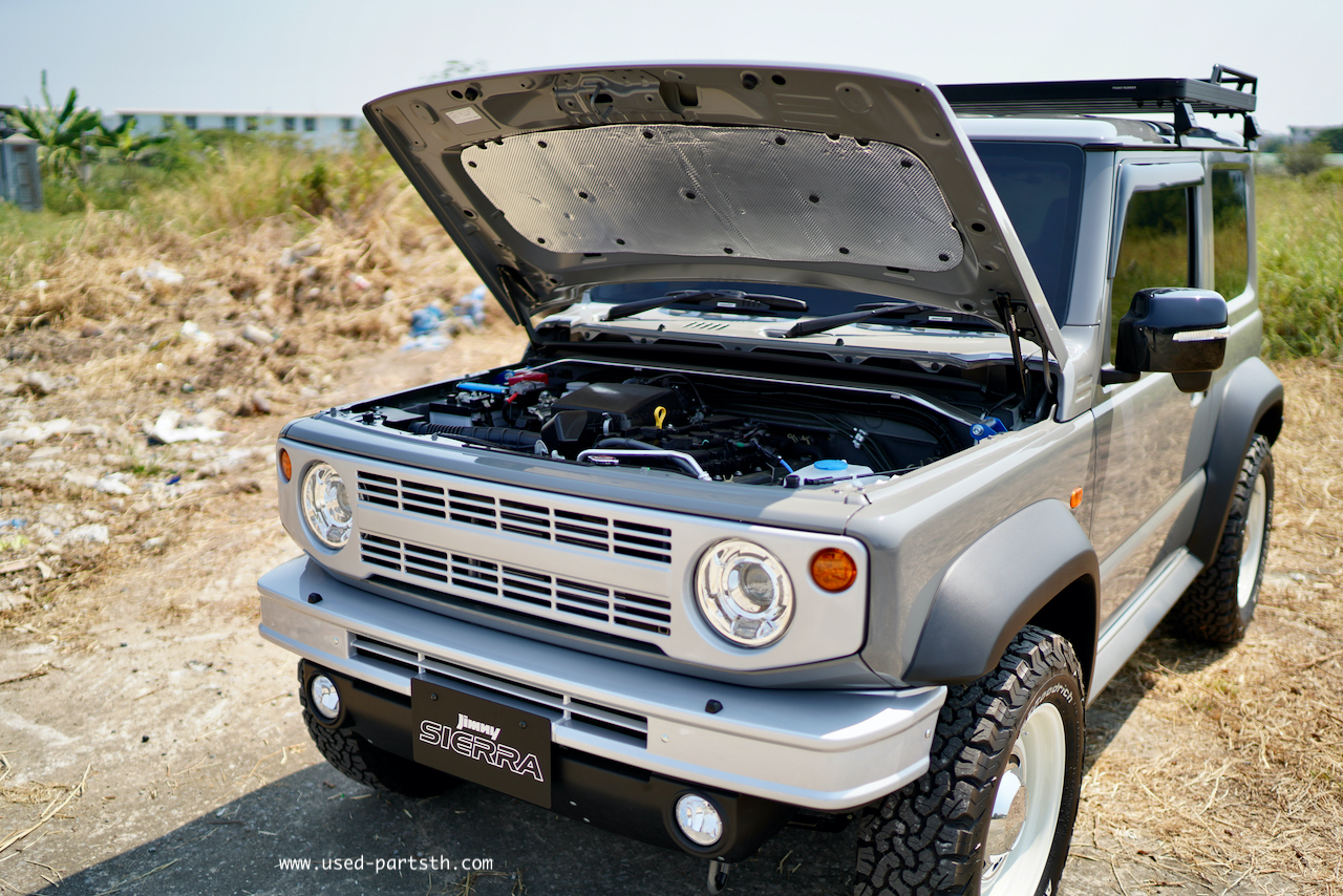

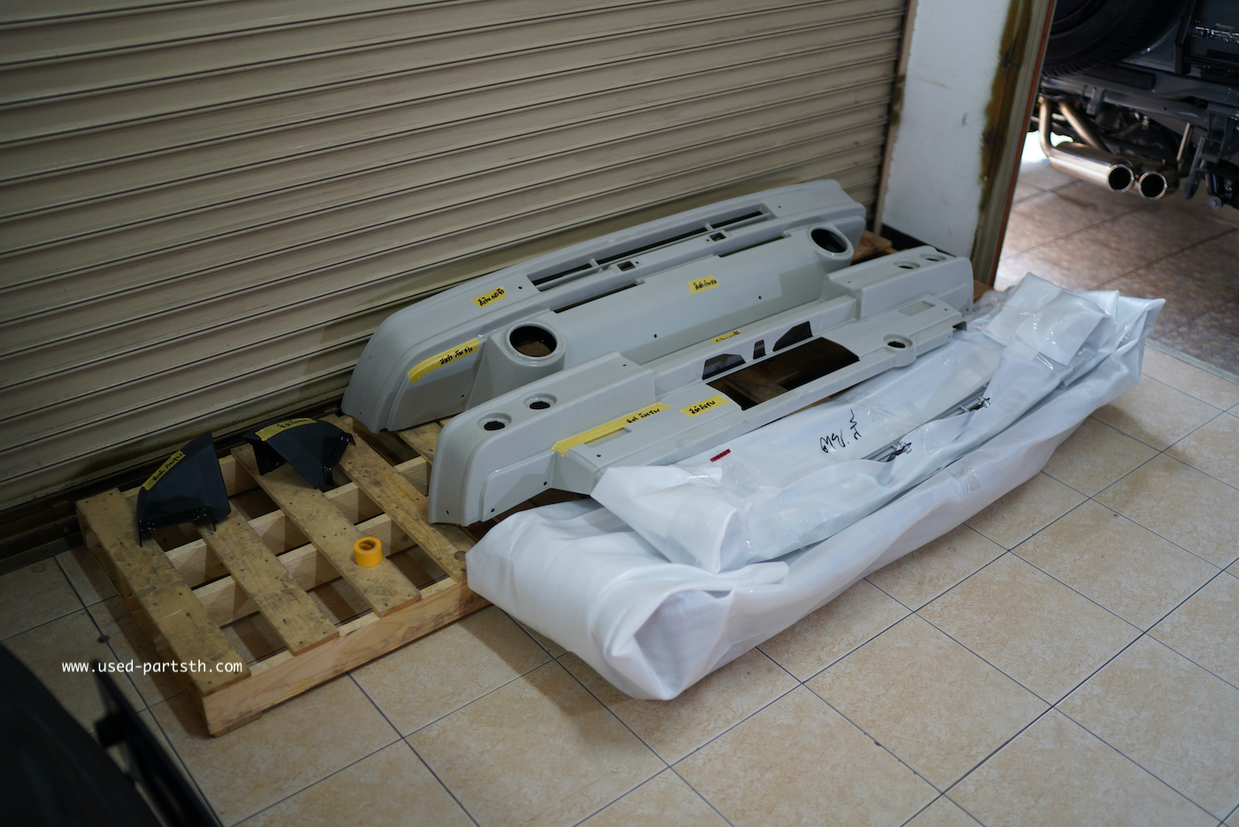

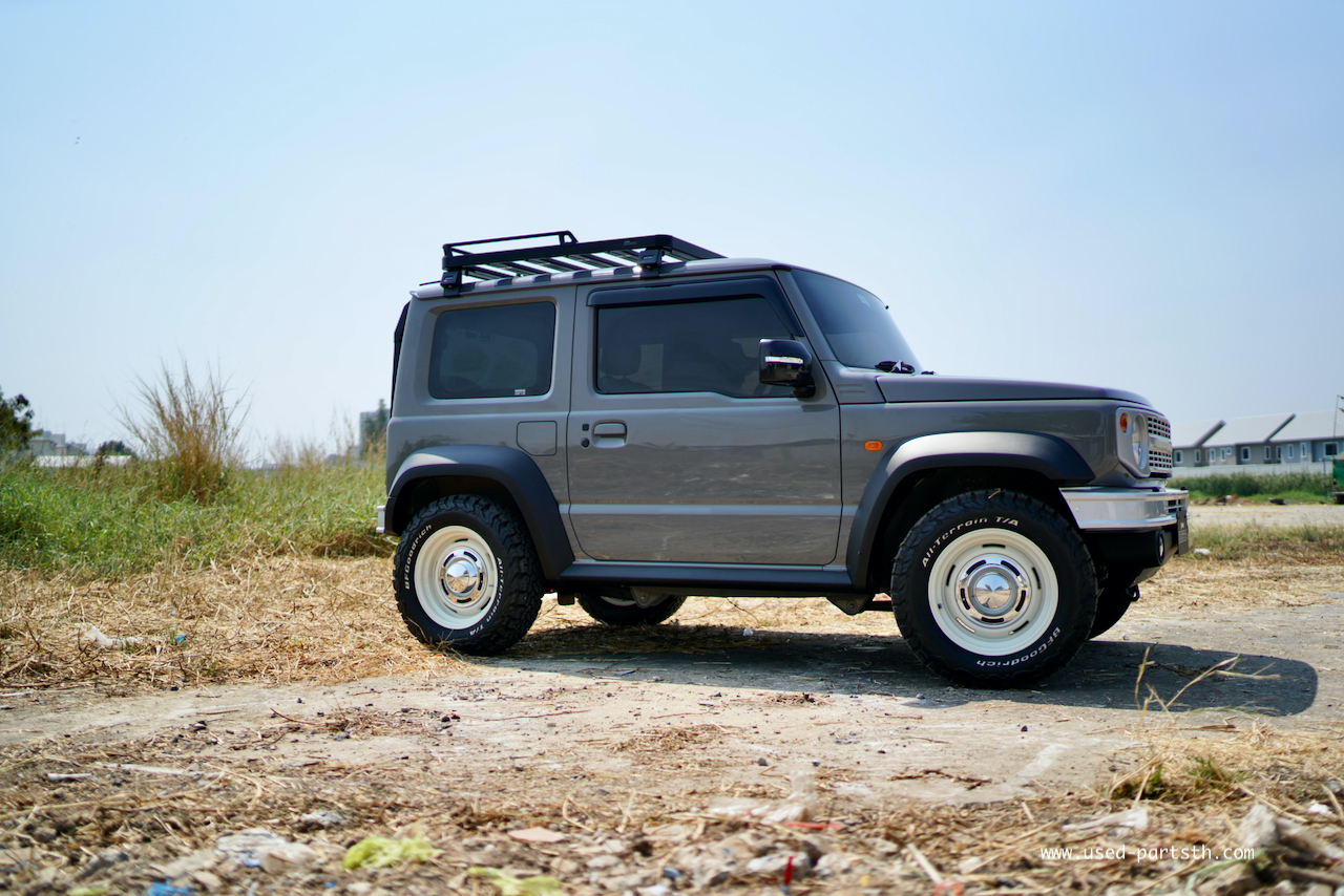

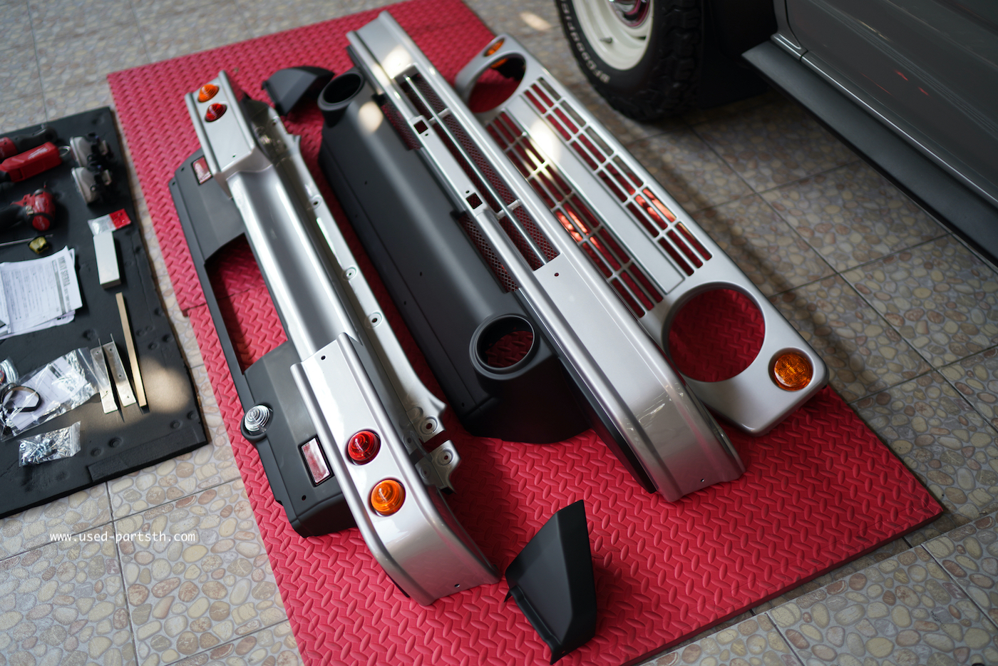

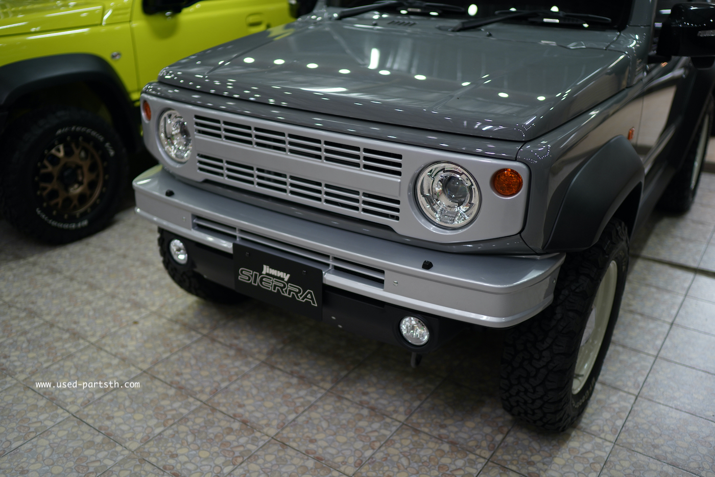

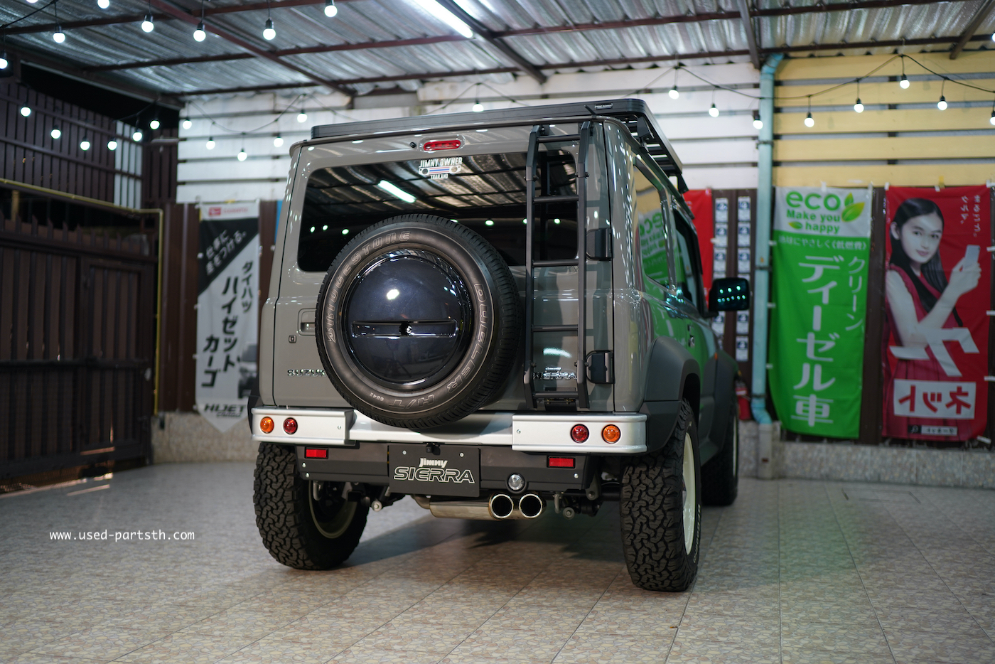

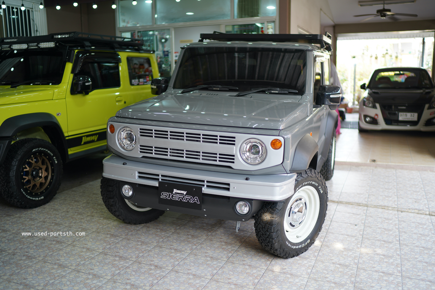

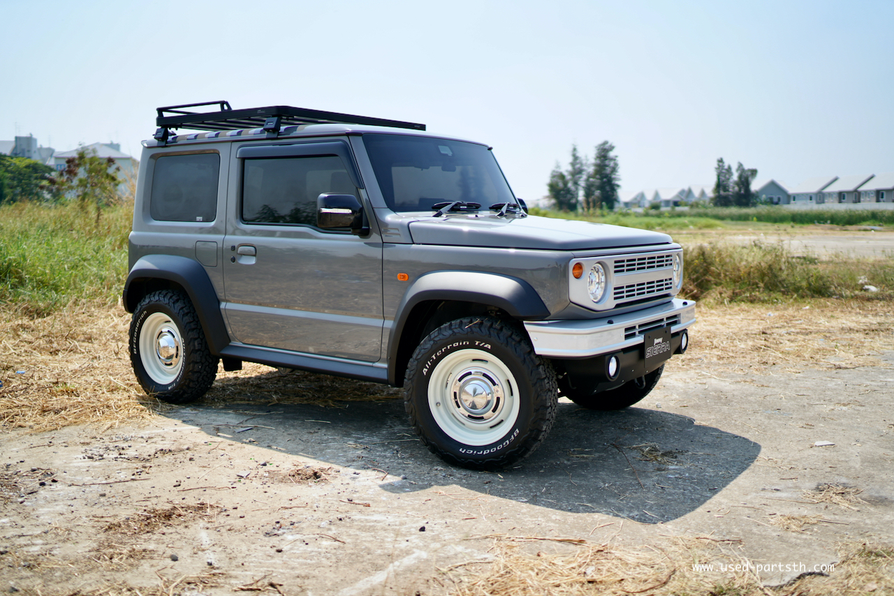

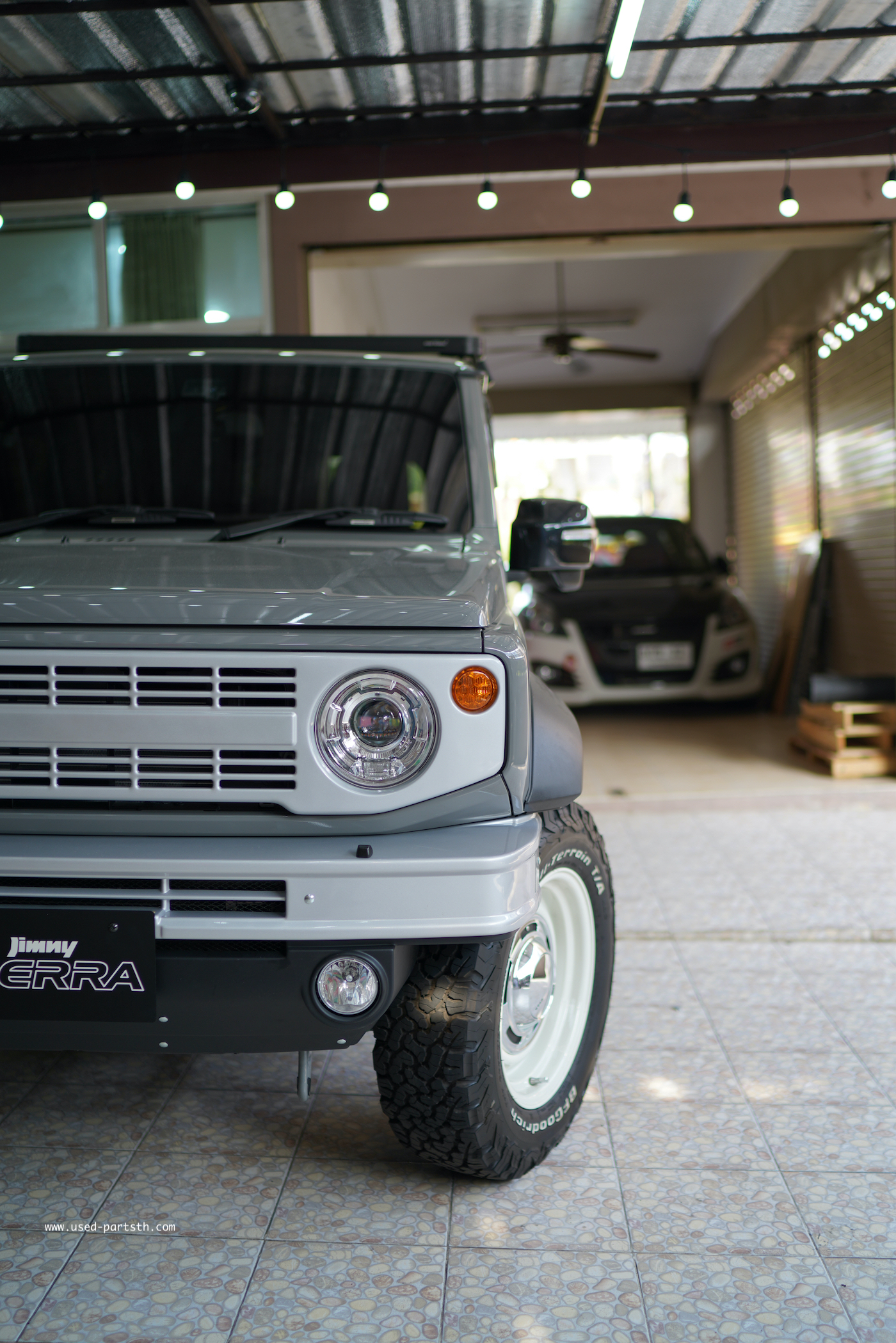

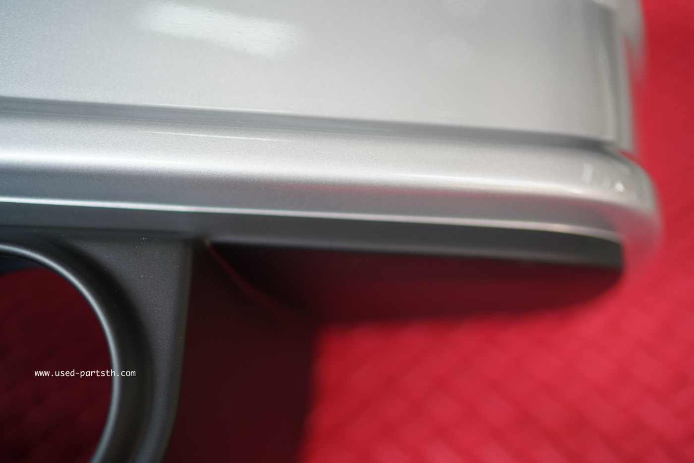

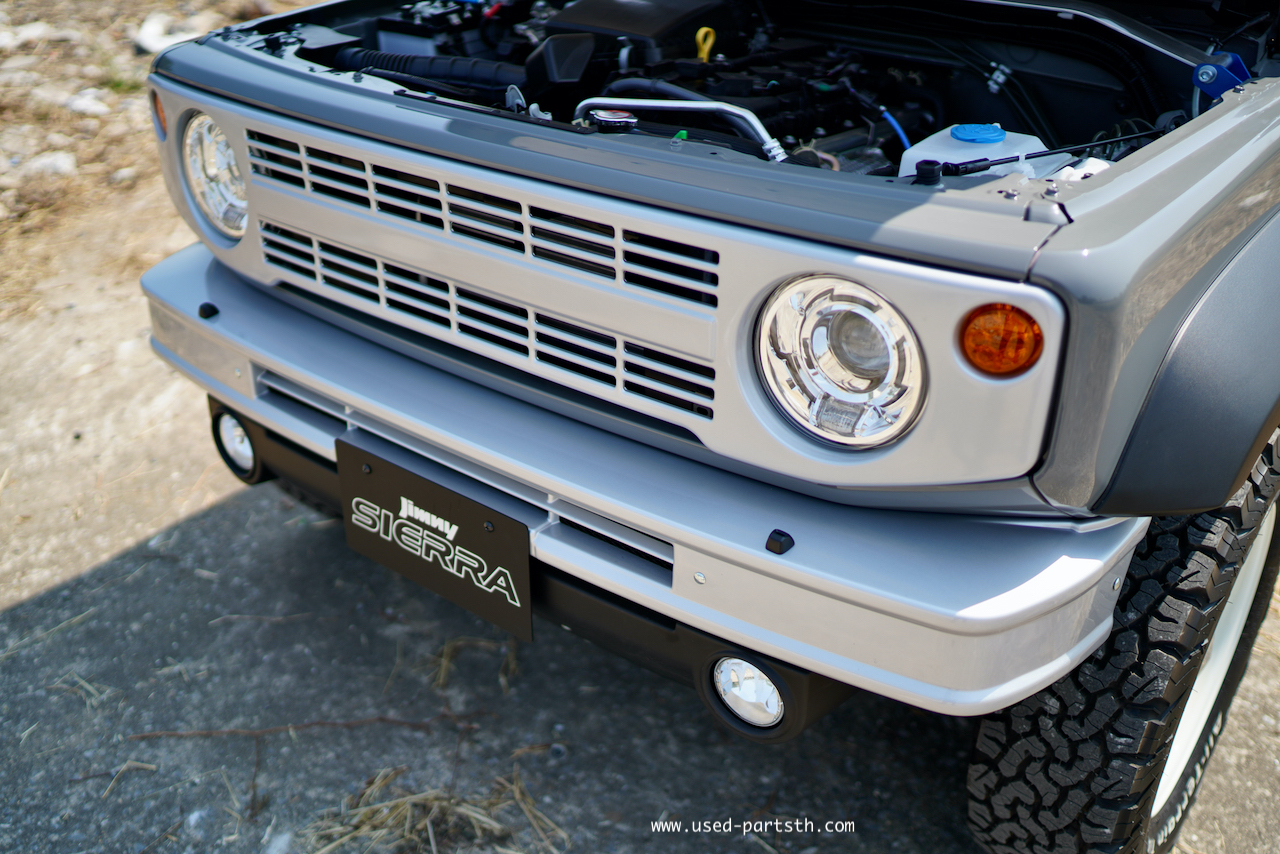

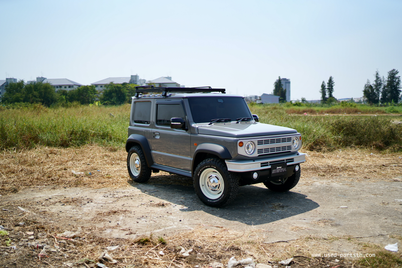

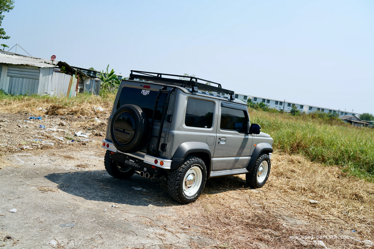

คันนี้เป็นอีกคันที่ผมได้ดูแลตั้งแต่สั่งซื้อรถนำเข้ามา จนมาถึงเรื่องการตกแต่งใส่อุปกรณ์ต่างๆ มากกว่า 20 รายการ เรียกว่ารักเหมือนลูกเลยครับ
ตั้งใจทำสุดความสามารถ และต้องขอกราบขอบพระคุณเจ้าของรถมากๆครับ ที่ไว้วางใจให้ผมดูแล
ตอนนี้เลขไมล์ยังแค่หลักร้อย

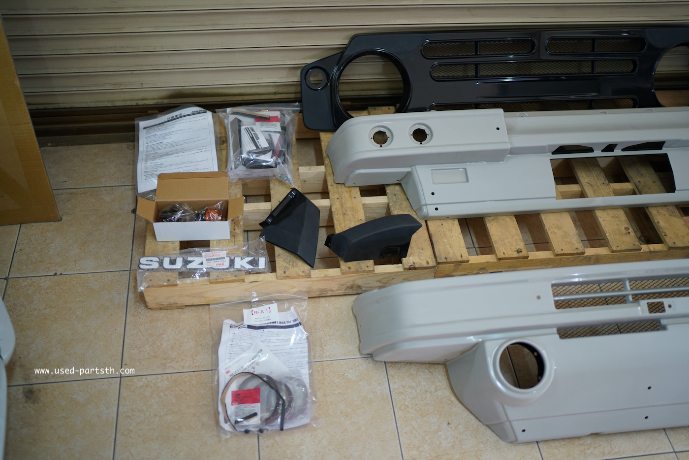

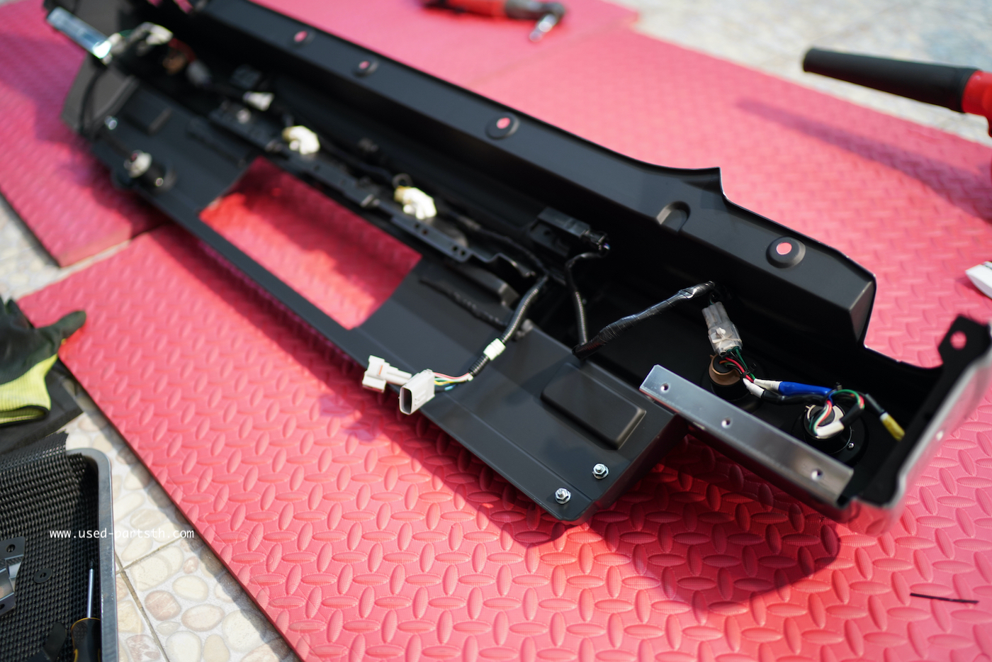

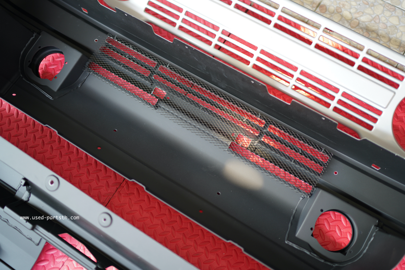

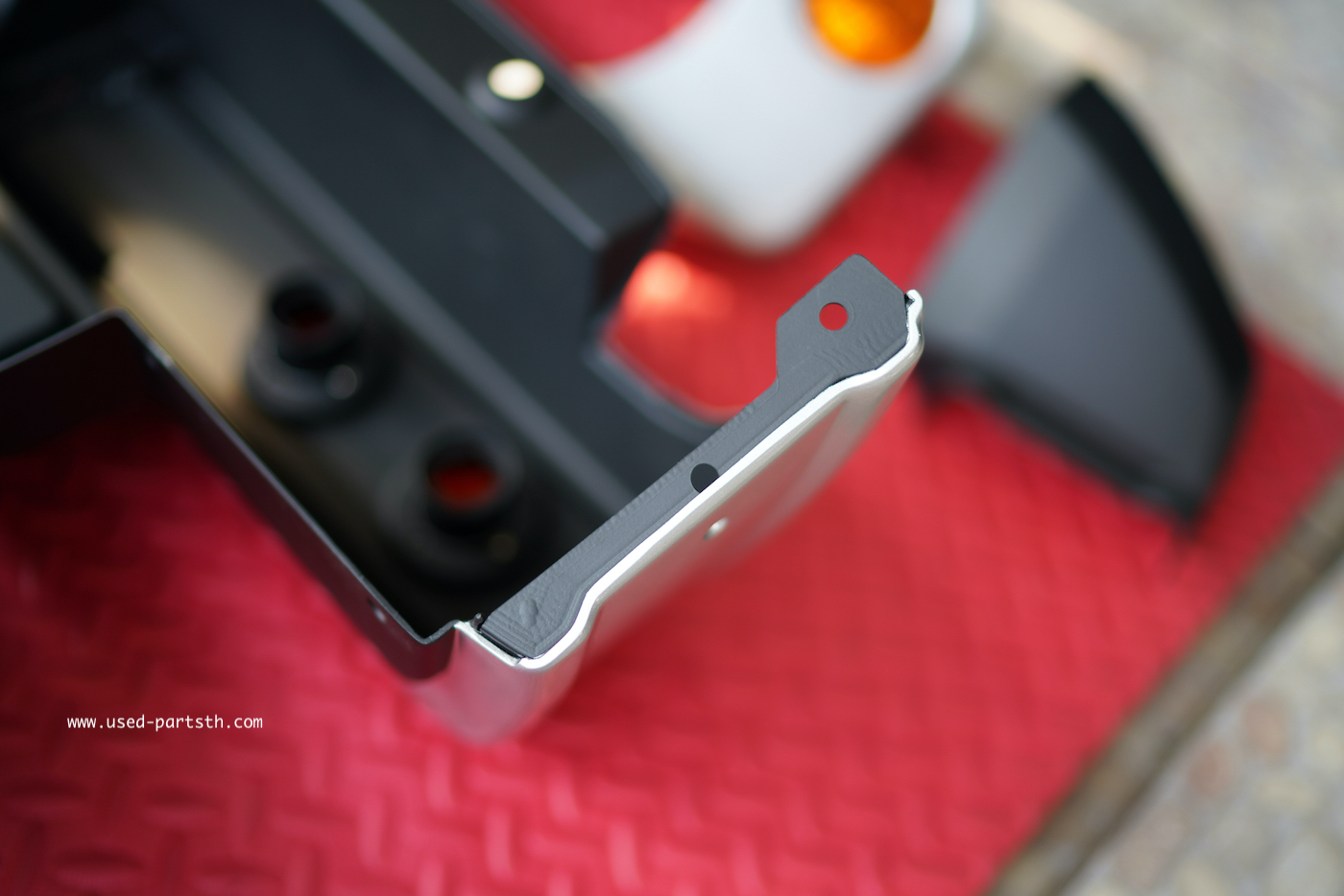

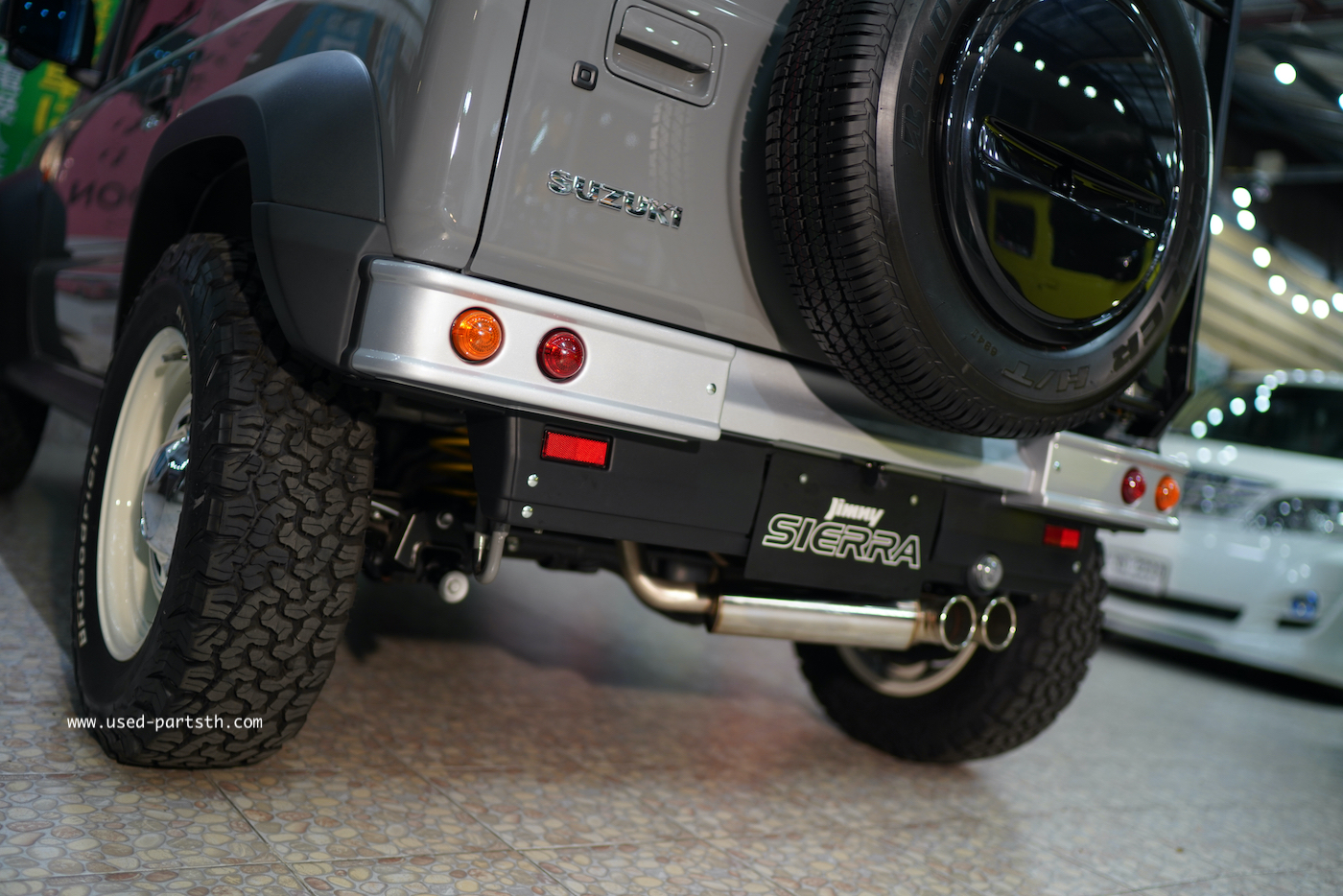

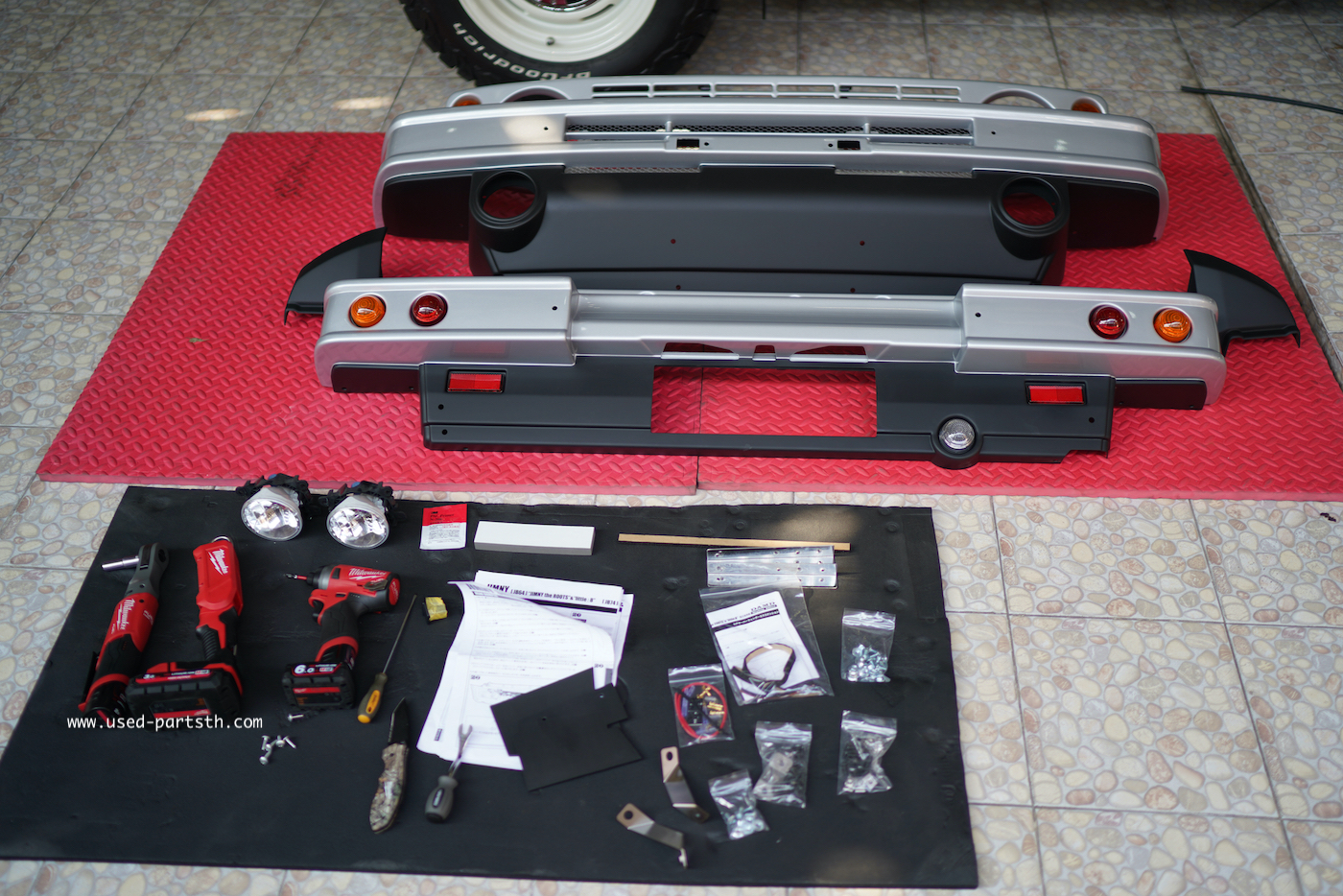

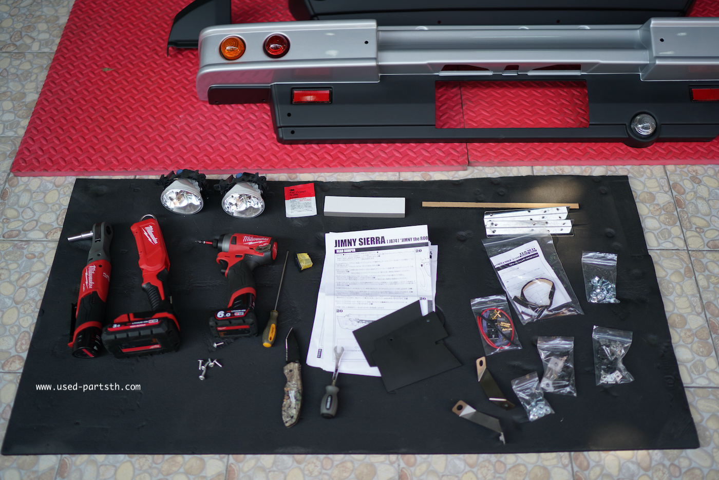

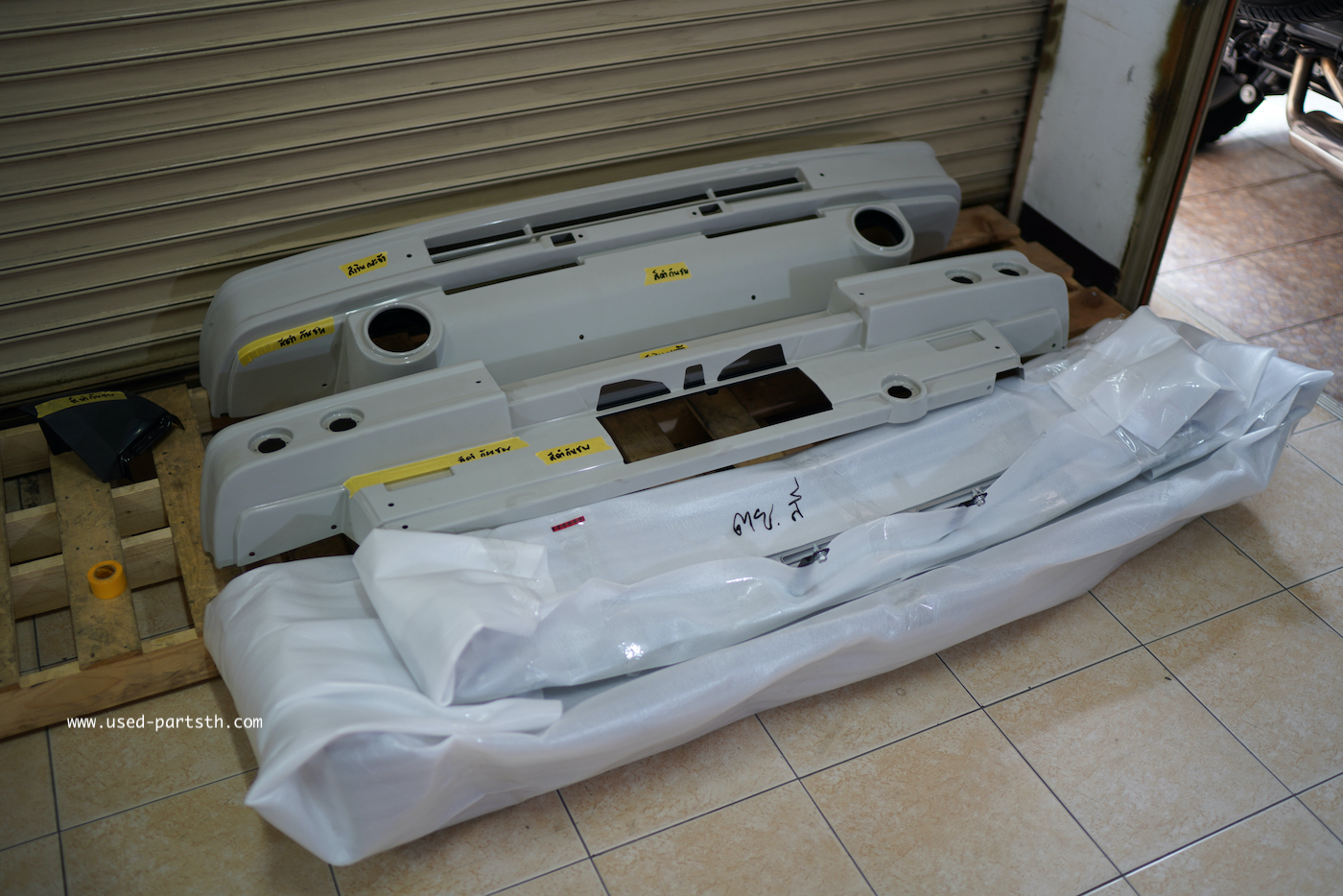

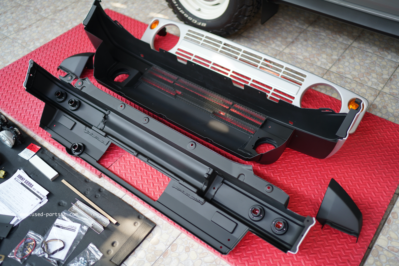

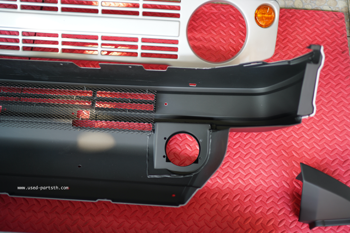

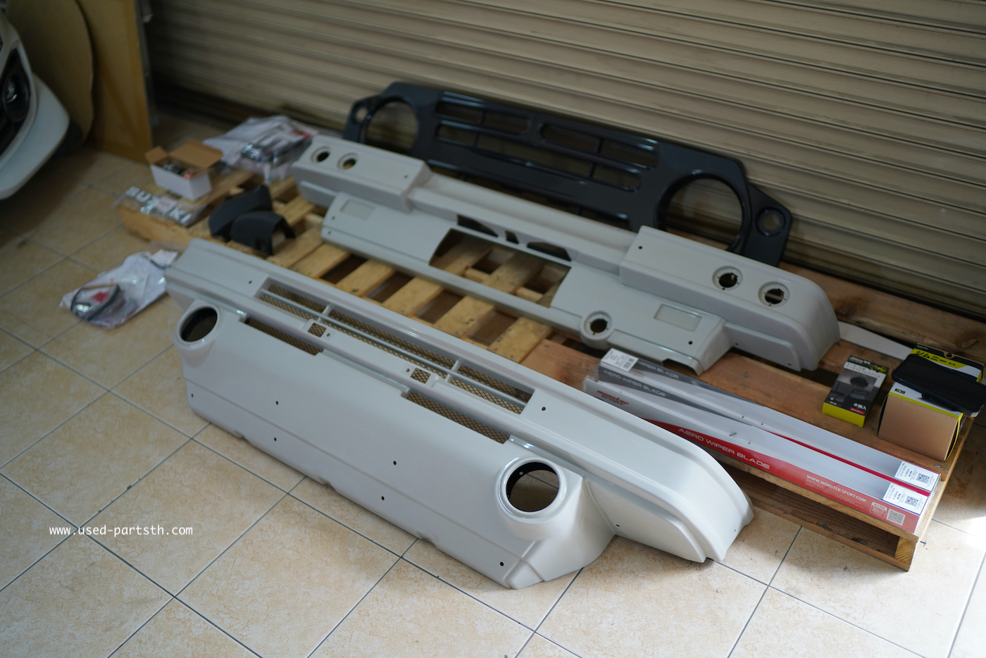

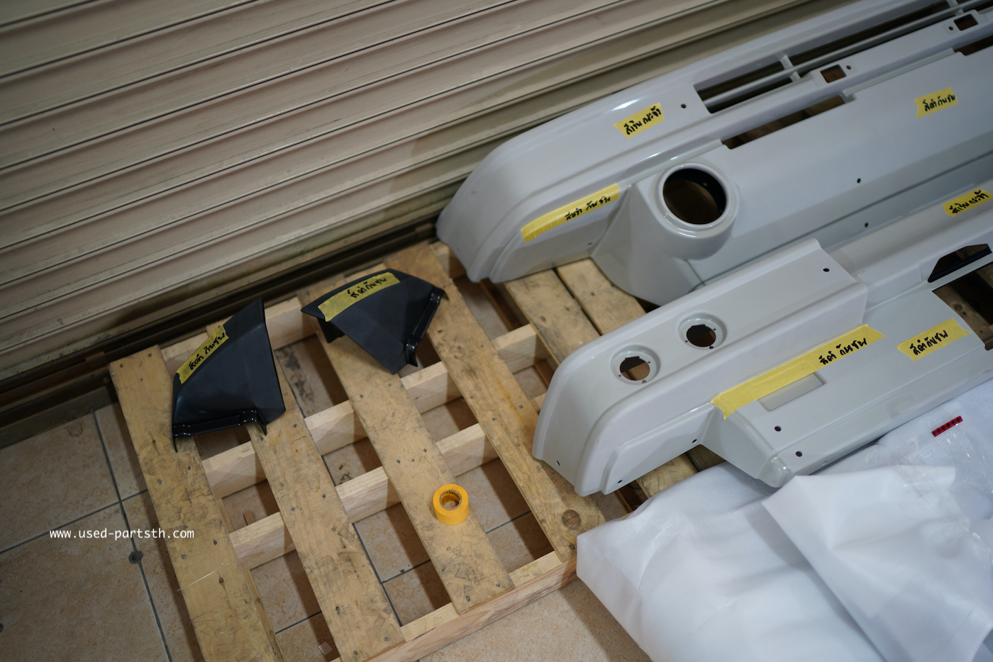

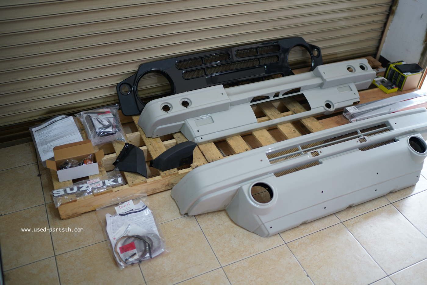

มาถึงขั้นตอนและรายละเอียดในการประกอบ

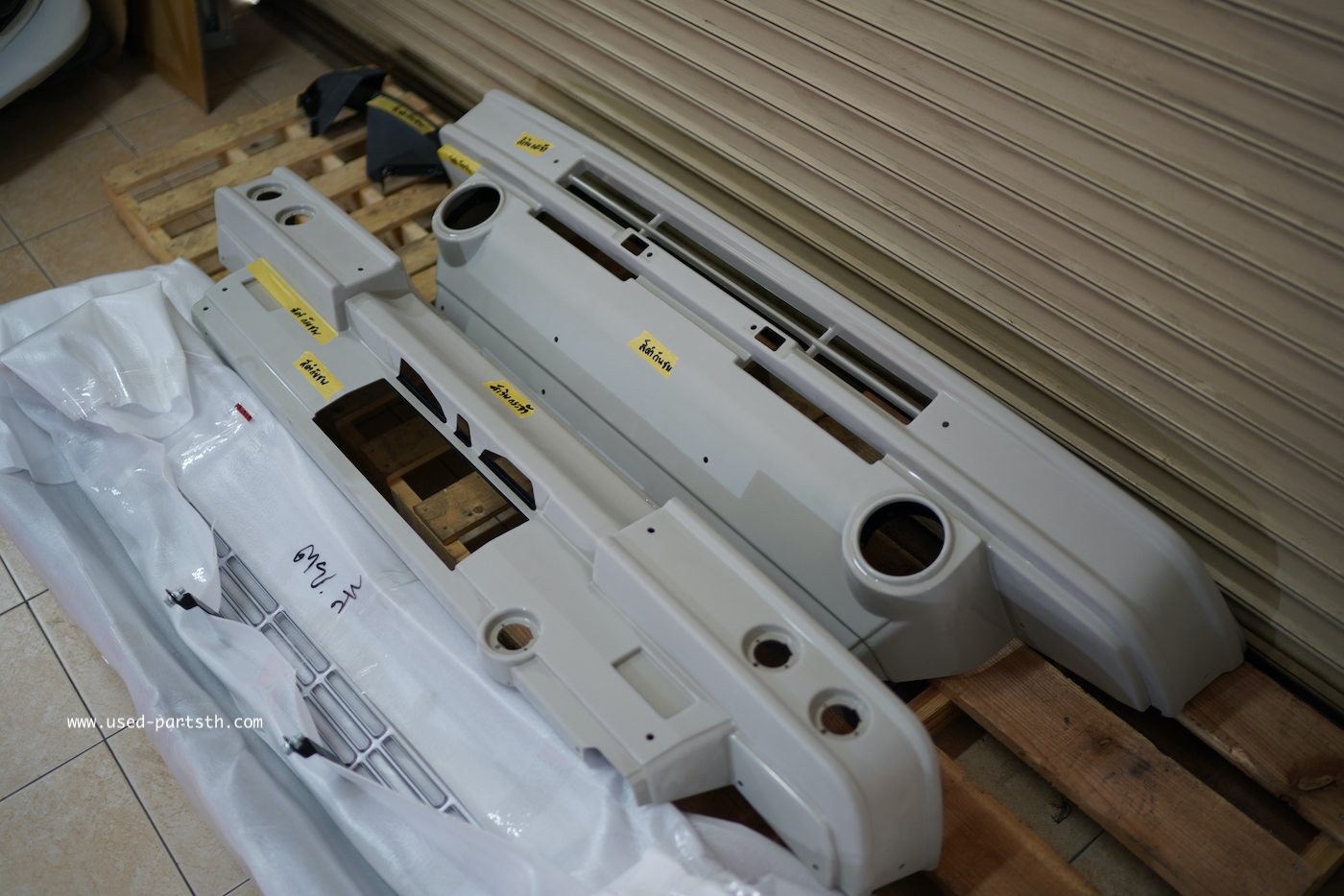

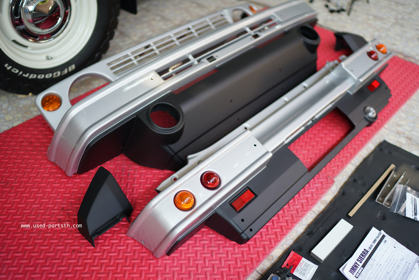

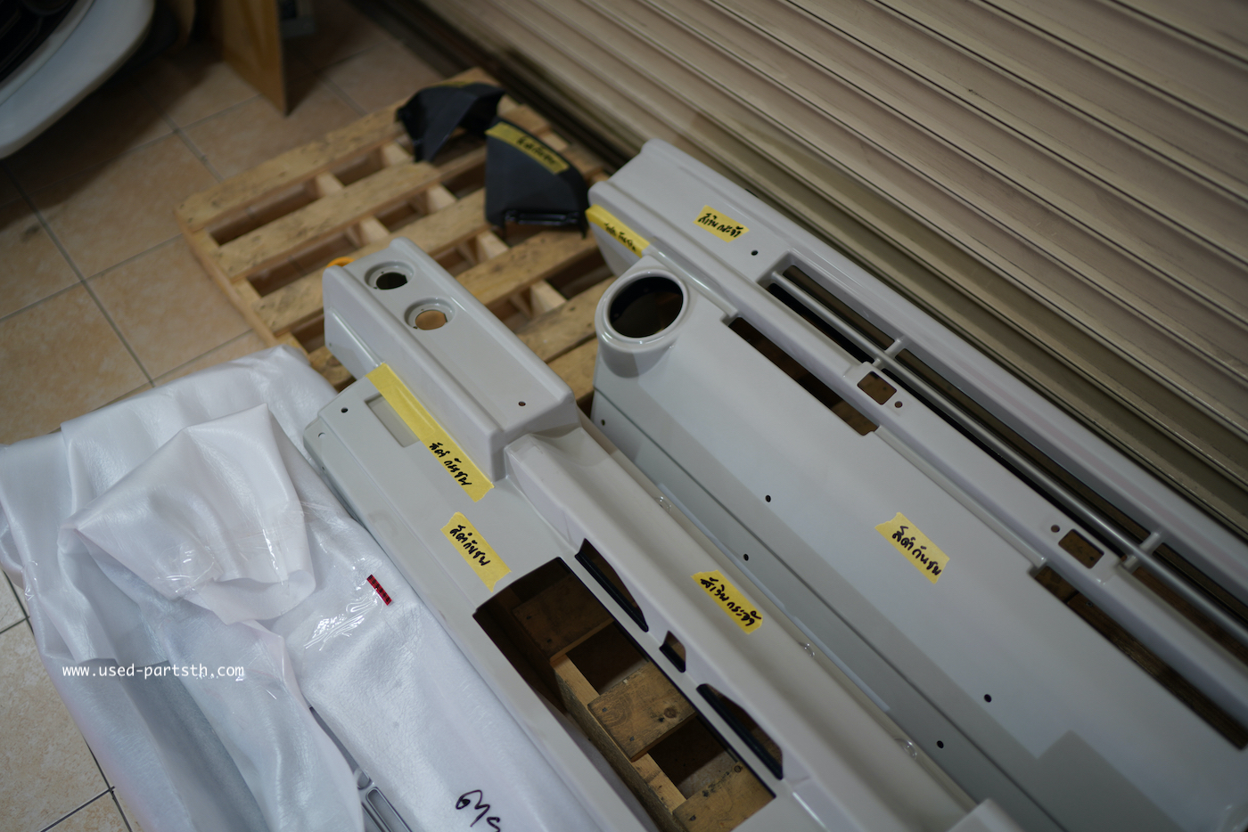

ตัวชุดบอดี้พาสชุดนี้เป็นของสำนัก DAMD
ใช้ชื่อว่า The Roots ชุดนี้เป็นชุดแรกที่ส่งออกมาจากเกาะญี่ปุ่น ทำย้อนวัยกลับมาจิมนี่รุ่นแรกที่ผลิตเมื่อปี 1970 หรือ 61 ปีที่แล้ว

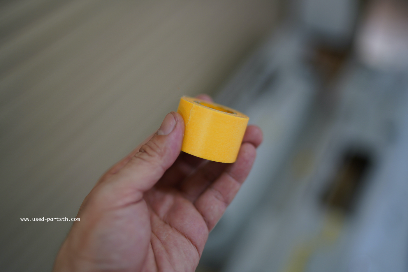

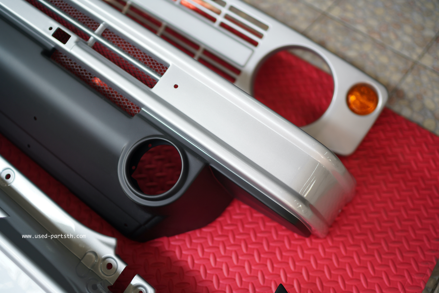

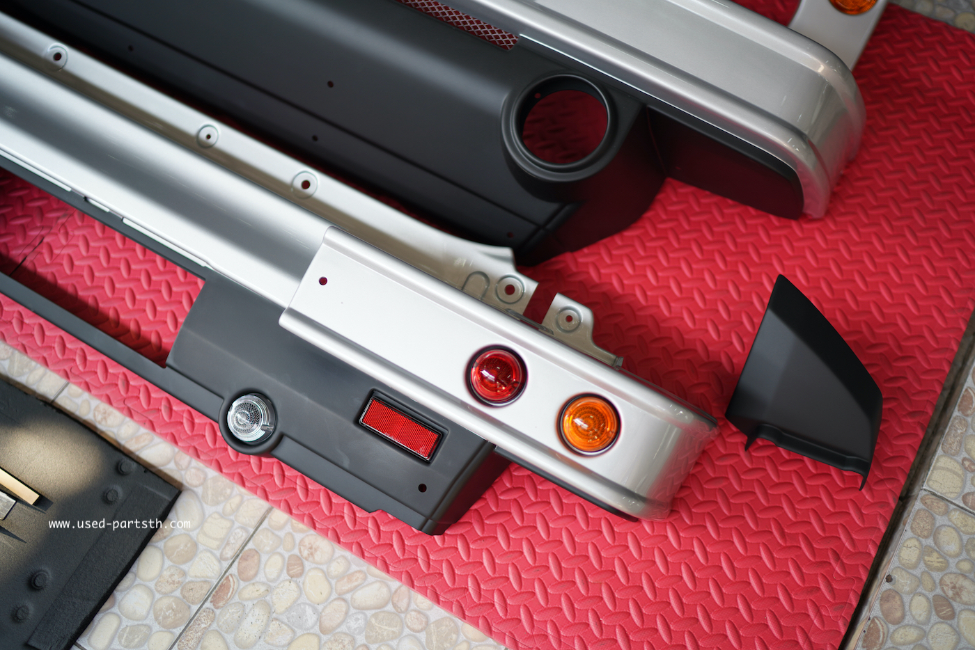

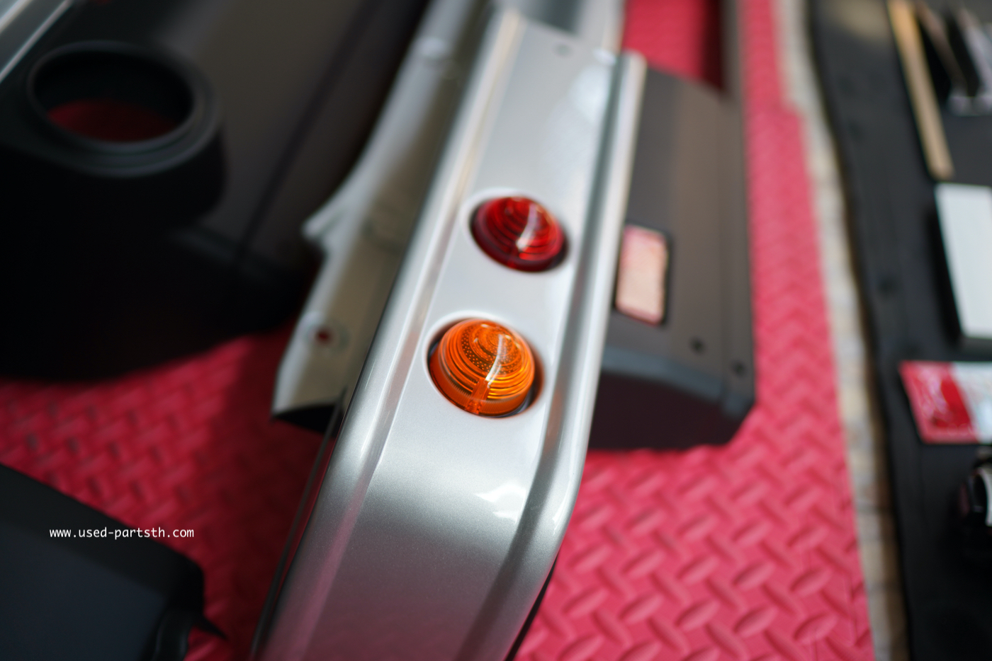

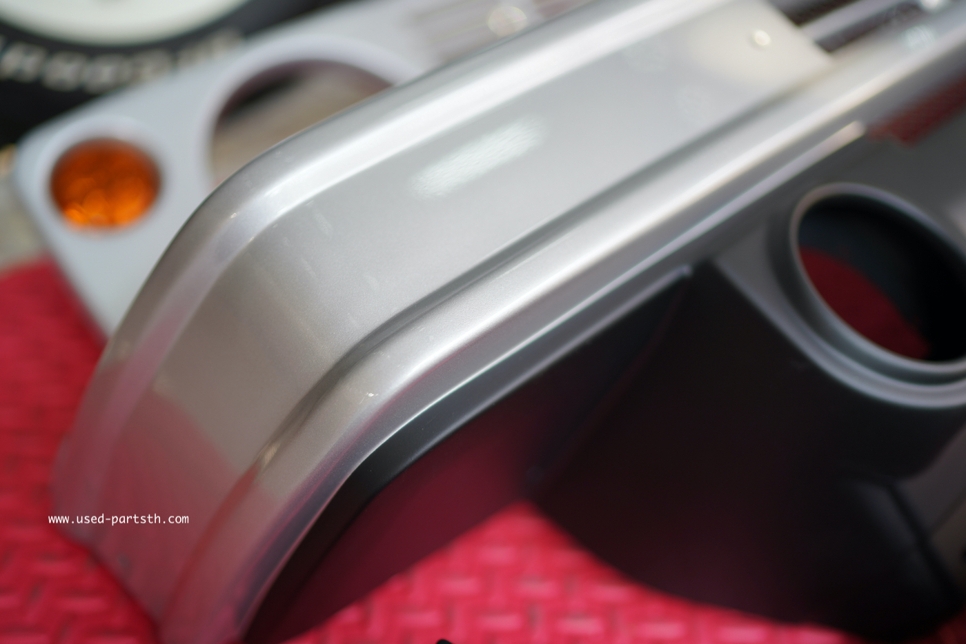

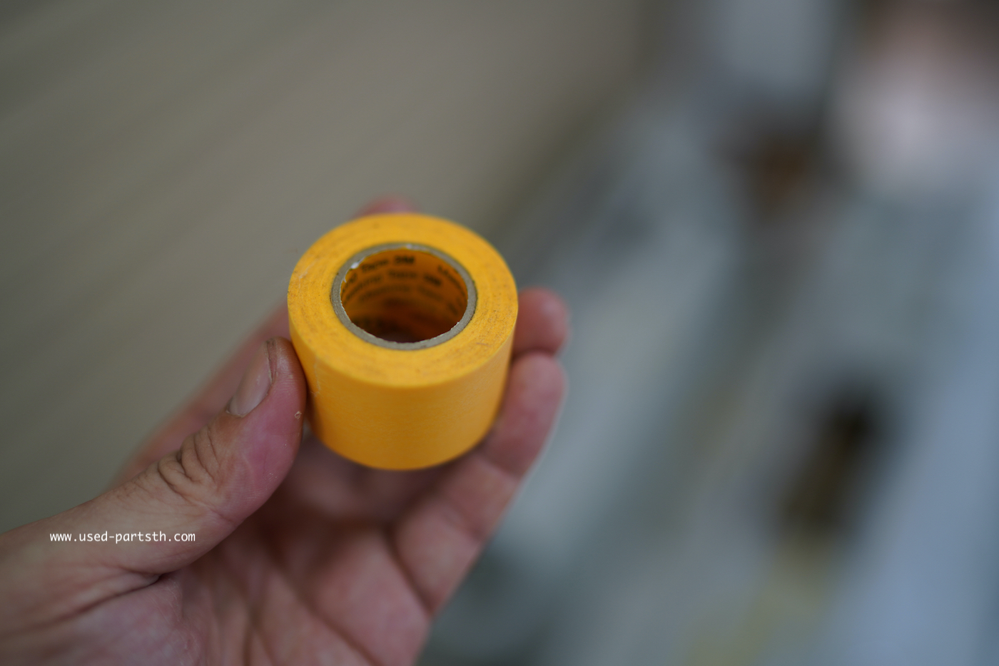

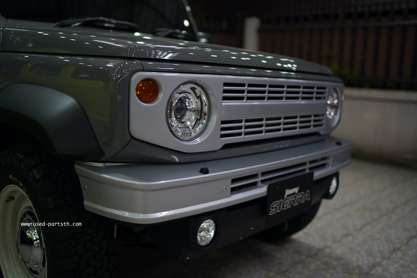

คันนี้จะพิเศษก็ตรงเบอร์สีที่ใช้พ่นกันชนหน้ากันชนหลัง และตัดสีดำเบอร์พิเศษ ส่วนที่รอยการตัดสีผมก็สั่งกาวแบบพิเศษมาจากญี่ปุ่น
ซิ่งช่วยให้การตัดสีออกมาได้สวยคมลูบไม่มีสะดุดนิ้วมือ ส่วนในด้านในก็พ่นสีเก็บงานให้เรียบร้อย
เนื้องานของทางญี่ปุ่นทำมาดีพอดีสมควร เอามาเก็บงานต่ออีกหน่อยก็สวยเป๊ะครับ

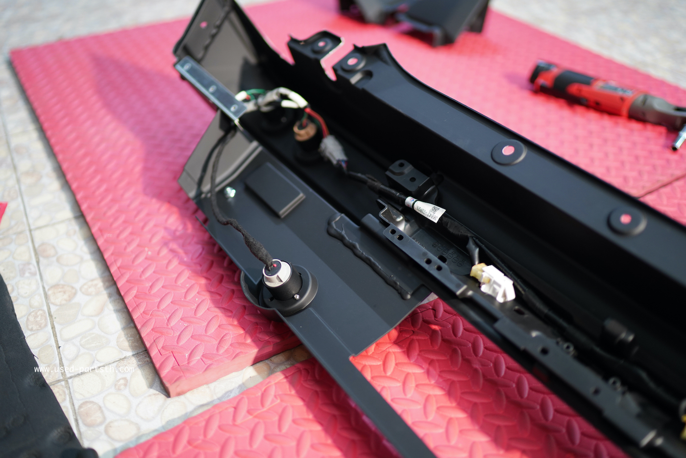

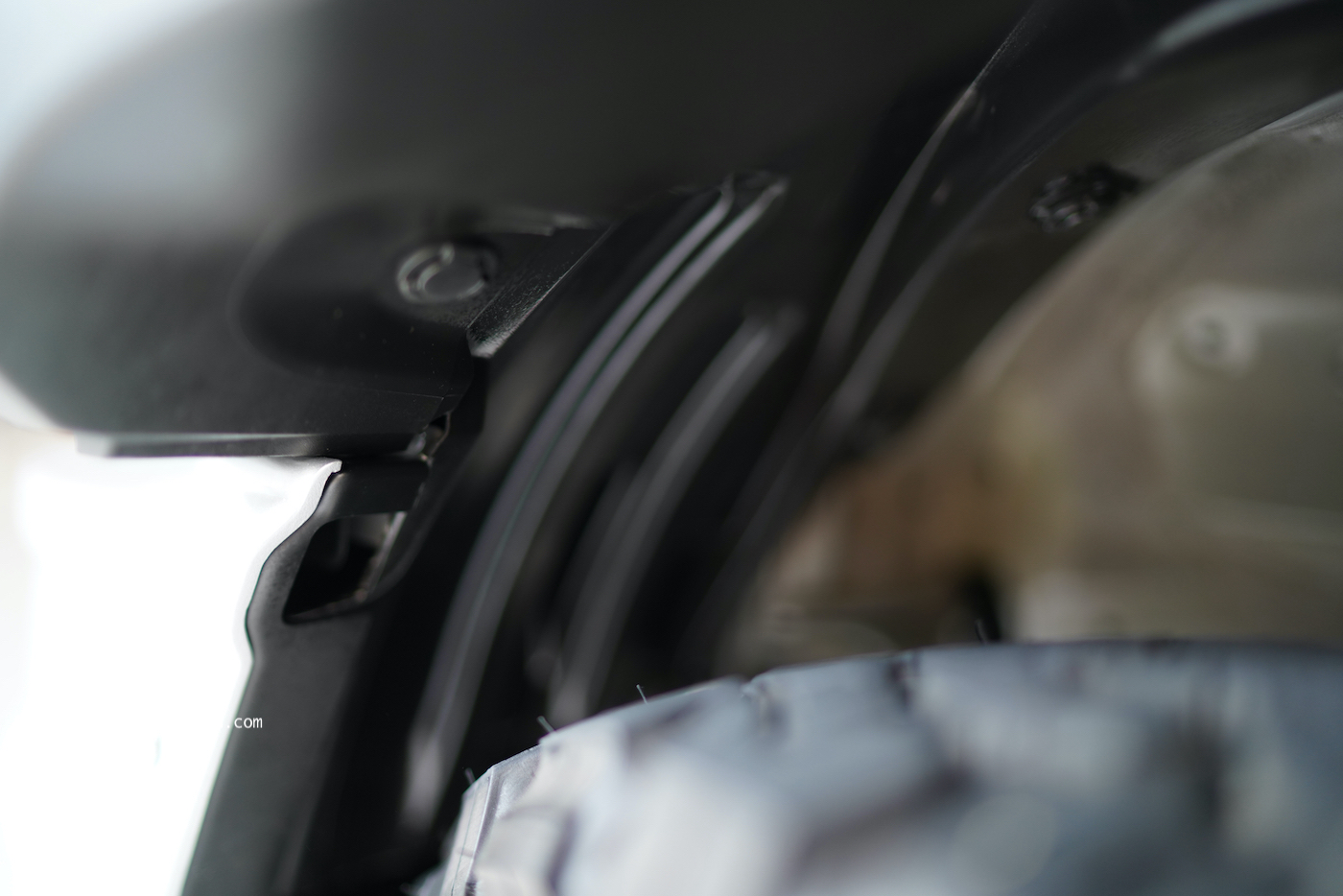

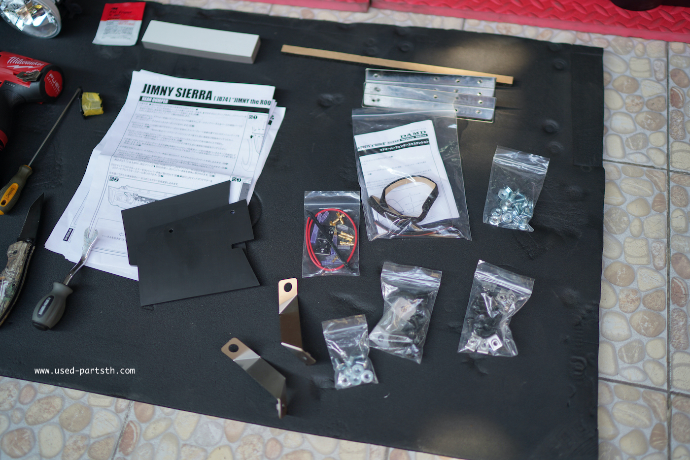

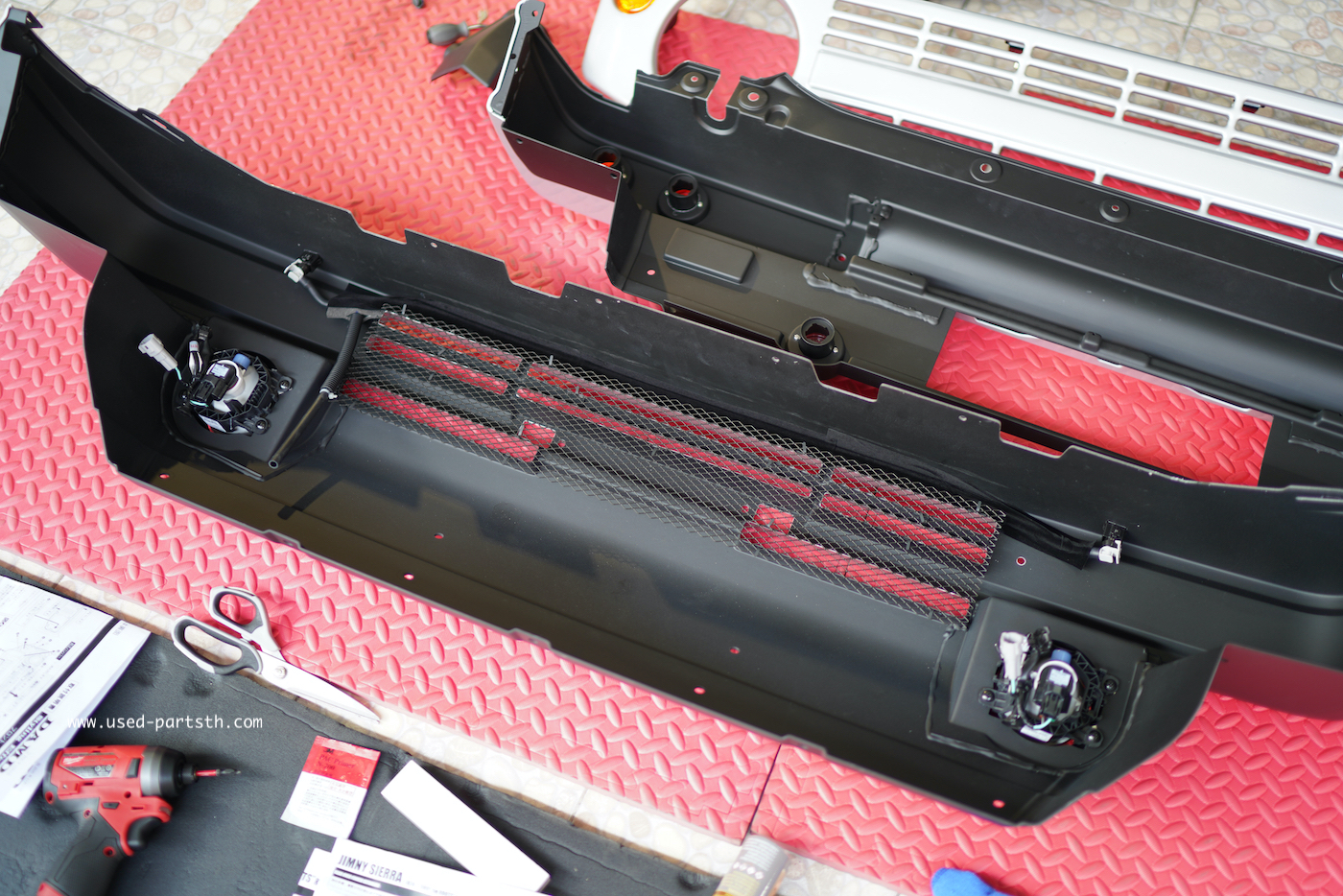

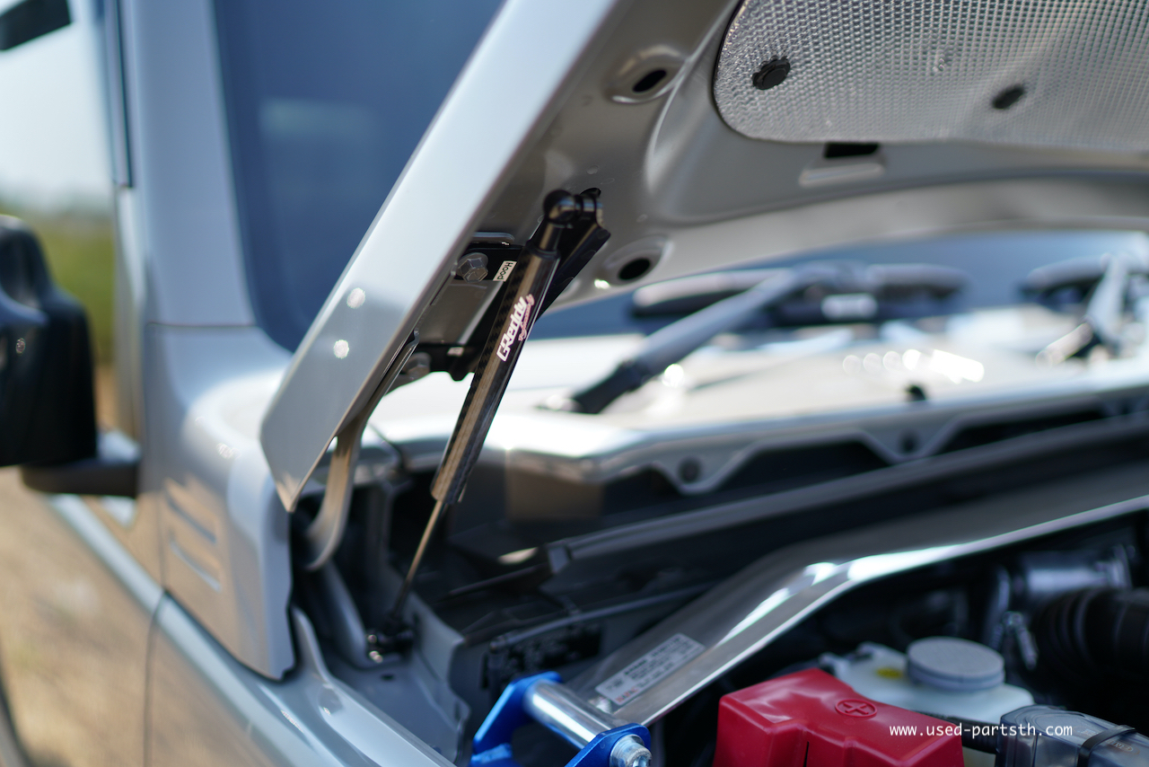

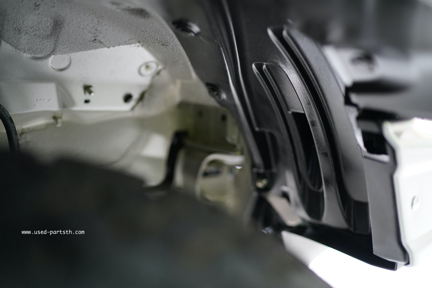

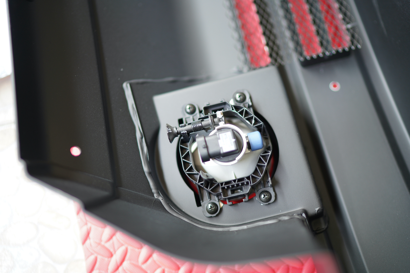

ก่อนการประกอบก็ต้องย้ายอุปกรณ์สายไฟต่างๆ ชุดฉีดน้ำไฟหน้ารถ ไฟตัดหมอก

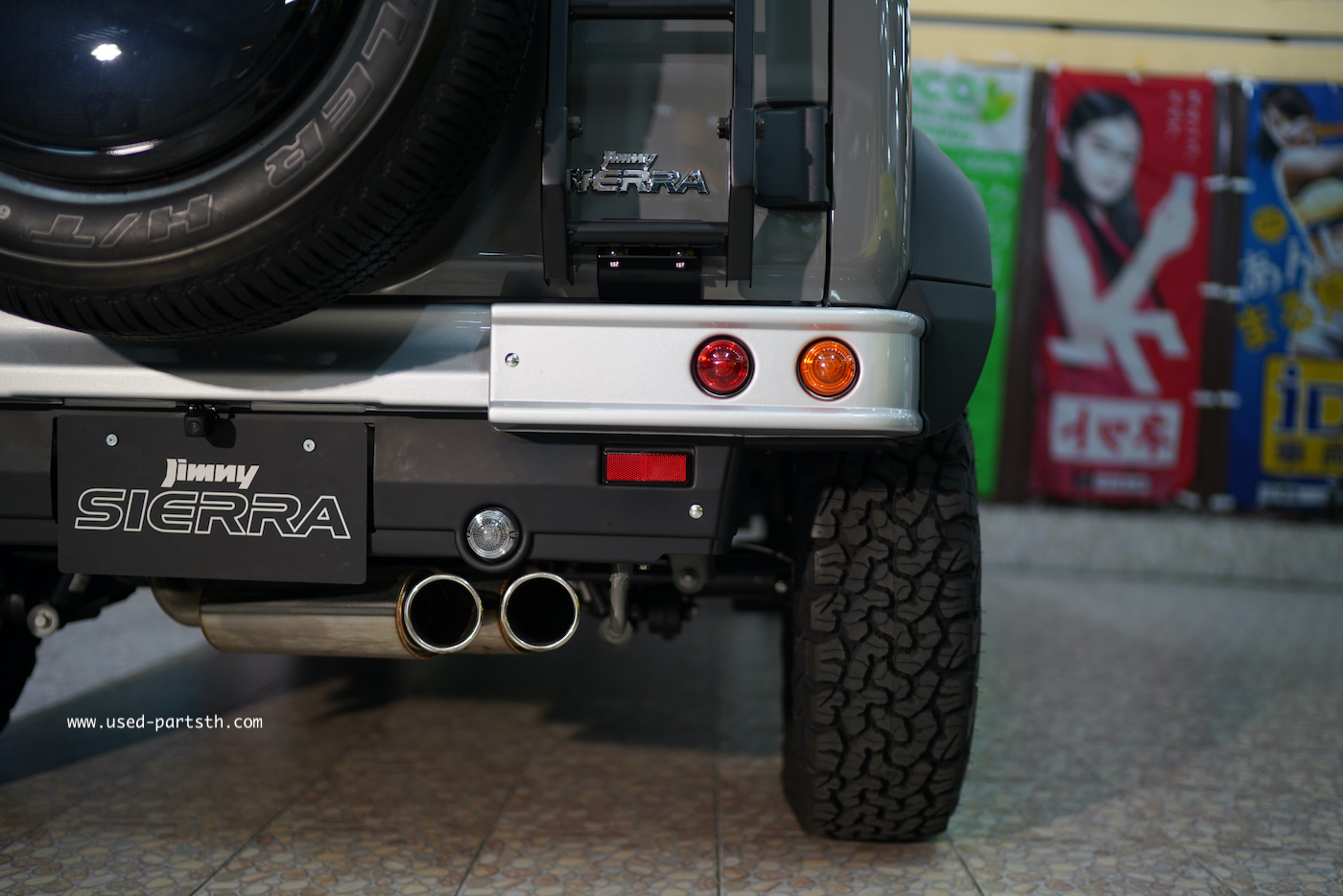

ด้านหลังก็ต้องแก้สายไฟถอยใหม่ แก้ตำแหน่งกล้องใหม่
ซุ้มบังโคลนล้อหน้าก็ต้องตัดแต่งแก้ไขใหม่ เพราะกันชนใหม่สั้นลงกว่าเดิม
